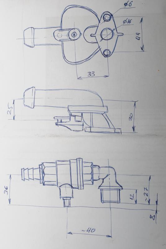

решился таки сварганить и себе подобное, ибо с 22 апреля езжу без краника с заглушеной печкой Sad А скоро зима...
вначале казалось, что сложно...но как говорится:глаза бояться, а руки-делают.
делал все по инструкции:
- ослабил краник (чтоб за вал можно было рукой провернуть),
- из 1.5 мм. латуни вырезал фланец
- при помощи горелки припаял его к гайке.
и т.д.
что получилось - смотрите на картинках
единственное отступление - не стал спиливать резьбу на одном из плечей угольника, для того, что соблюсти такое же расстояние между центром отверстия и осью краника. (у оригинального краника оно 33мм. у моего 40мм)
вобщем, как написано выше - респект и уважуха тов. Хрюкину.
на днях, закручу резьбовые соединения на герметик и смонтирую сие чудо на Типок.

а...вот еще, может кому-то пригодится - кое-какие размеры

вчера установил сие чудо на типомобиль.
все работает, при вращении ручки регулятора краник открывается\закрывается.....
но только до того момента, пока не нагреется.
после этого не то что ручкой регулятора, а рукой за тяжку - сложно провернуть.... Evil or Very Mad
буду думать как побороть....

поборол проблему с краником Smile
для этого пришлось его раскрутить и уменьшить толщину уплотнительного кольца примерно на 0.5 мм.
после чего скрутил кран назад.
резьбовое соединение загерметезировал фум-лентой и красным герметиком.
ура!
все работает...!!!!!
Smile
