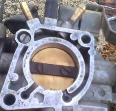

Еще раз.
Дырочка на забор ваккума выше дроссельной заслонки в положении заслонки холостые обороты.
Кода заслонка в этом положении можно подать бензин клизмочкой в штуцера и увидеть какая дырочка над заслонкой.
В динамике, при заведенном, появление ваккума на трубочке легко обнаружить языком. Laughing
А уж при строскопе отключение подключение трубочки отлично видно без целования трубочек.
александр бабаскин
Зарегистрирован: 21.07.2011
Сообщения: 126
Откуда: Джанкой
Авто: fiat uno 45 1.0 l
СообщениеДобавлено: Вт Июл 30, 2013 17:59    Заголовок сообщения: Ответить с цитатой
Не представляется возможным)))все дырочки под заслонкой

У тебя же два экземпляра карба.
В том что я мучаю на пару штуцерков больше.
Один в нижнем поясе, а еще один как раз выше дроссельной заслонки.
В восьмерошном когда то доставлял штуцерок как раз для подключения ваккума.
Дырочку сверлил изнутри, что бы точно,попасть над дроссельной заслонкой удлинив сверло припаиванием к медицинской, толстой игле.
Крутил пальцами.
Металл карба мягенький. Laughing

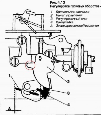

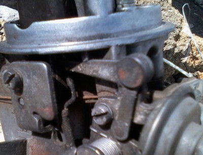

Есть встречный вопросик.
Имееться ли на твоих такая загогулина.
При полностью утопленном подсосе ограничивает открытие дроссельной заслонки.
Подумываю о ликвидации.
А еше имеетьcя дырявая диафрагма пускового устройства.
Все руки не доходят.
Такое лечил?

Схема таже что и у меня,есть механизм приподимающий при нажатии на газ во время включенного пускового устройства,
У меня два карба и обоя идентичной снизу конструкции,по три штуцера.
Вакуум возврата и у меня шалит ,когда втягиваю воздух,после секунды спускает,видимо тоже есть дырка,но я в него не лазил думая что он не особо играет роль в системе непосредственной работы карбюратора,
развальцевать можно конечно.
Я не так давно развальцовывал бензонасос,притирал клапана внутри,и обратно завальцовавал,после этого ездил на нем пока новый с польши не приехал)))
А ДО ЭТОГО НАСОС БЫЛ ПОЛНОСТЬЮ ДОХЛЫЙ!ездил на запорожском,поэтому попробовать разобрать можно конечно.
А у вас тоже уно есть?рас с таким же вебером встречались?
Вот видите по предидущему фото сложно представить как можно вакуумн опередитель заставить не работать на холостых.
