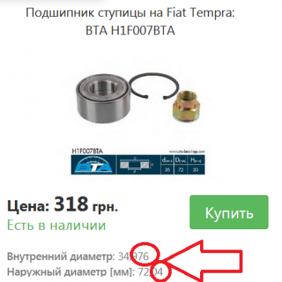

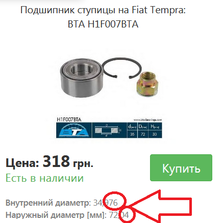

Qstas
Зарегистрирован: 22.03.2007
Сообщения: 8263
Откуда: Хануд
СообщениеДобавлено: Чт Авг 08, 2019 10:03    Заголовок сообщения: Ответить с цитатой
А пАчему в рАзмерах пашыпников Вы не уделяете внимания сотым/десатым мм. ЧЫ И ТАК СОЙДЁТ. Wink
(Просто спросил и ВСЁ)
Карешна понимаю шо цыфры выше куда важнее и именно они влияют на выбор.
Удачи в выборе. Wink
.PNG
 Просмотрено:  356 раз(а)
.PNG
Марк Твен
Сообщения: 17328
СообщениеДобавлено: Чт Авг 08, 2019 10:21    Заголовок сообщения: Ответить с цитатой
Потому, что в реальной жизни никто на это размеры после запятой не смотрит, важны рабочие размеры, а не допуски, тем более, что вот эти 34,986 мм вам просто нечем измерить, да и незачем.
Ни в одном справочнике эти размеры и допуски не указаны, кроме каких=то узкоспециальных, если хочите, могу сделать фото с нормального справочника и близкого по размерам ш/п.
А если до того доходит, то давайте и размер с допусками посадочного места, ловить блох, так ловить!
ПыСы- а что же с табличкой- врет она про размеры, дурит нашего брата?
