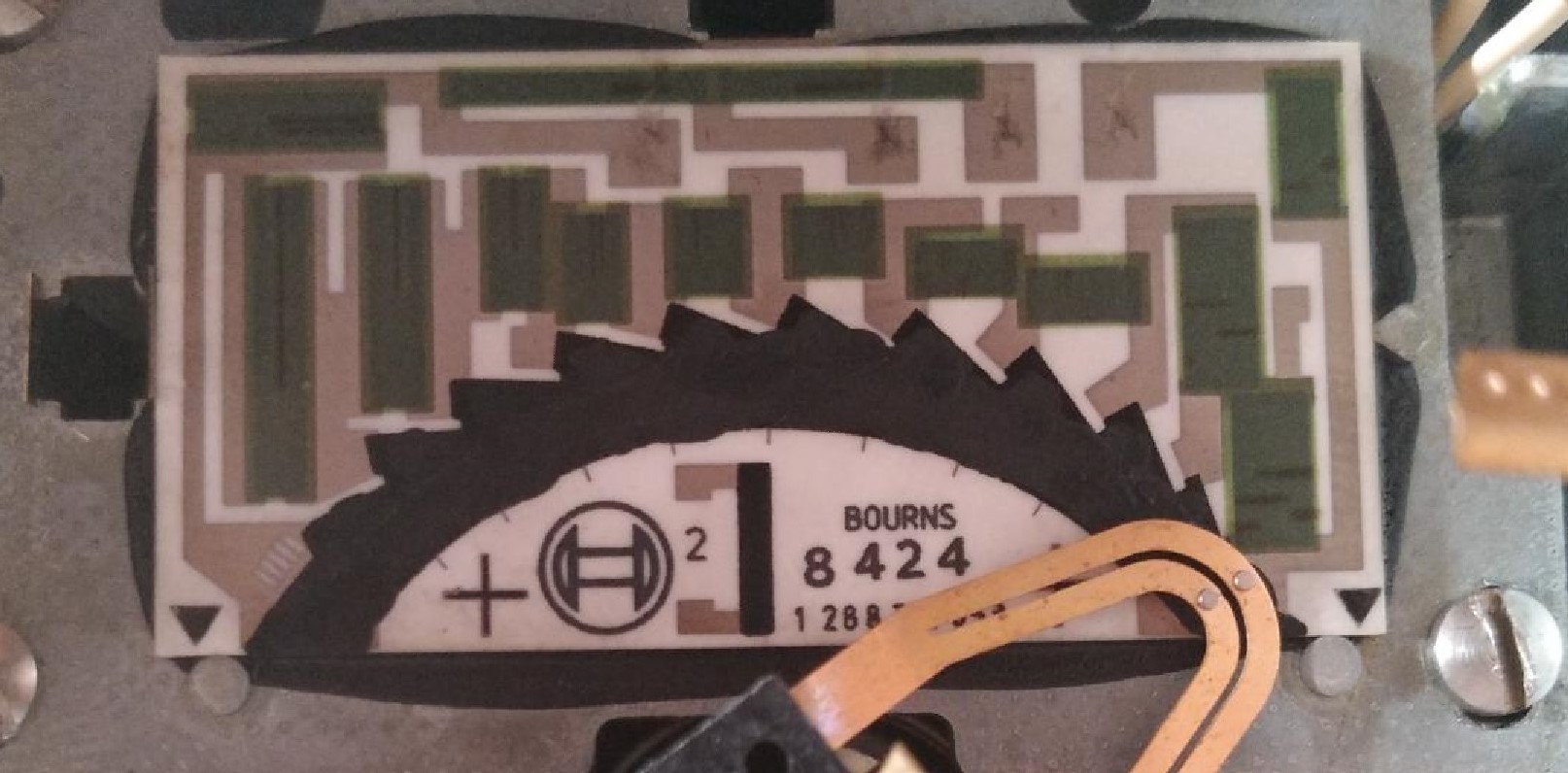

СообщениеДобавлено: Чт Сен 06, 2018 14:05    Заголовок сообщения: ДМРВ Croma Turbo - напылять или нет? Ответить с цитатой
Срочно! ДМРВ BOSCH 0280202128 Максимально изношена дорожка с графитовым резистивным напылением. На фото моя плата ещё в 2010г. перед смещением на живую поверхность, как то она ещё и работает!!?, но расход увеличился заметно (12-15л.) ВОПРОС - будет ли нормально работать плата восстановл. методом напыления графитного слоя (см.фото)? Гарантия - 6мес. Цена вопроса 1200 - 1400 грн. + доставка в г.Киев (туда-обратно), сказали сделают за один день и отправят наложенным. Они же убедительно говорят, цитирую "плата будет как с завода", "качество проверено временем и клиентами еще ни разу никто обратно не обращался после ремонта ) по срокам делаю за день .." Фото отреставрир. платы выслали по моей просьбе. Всем спасибо.
