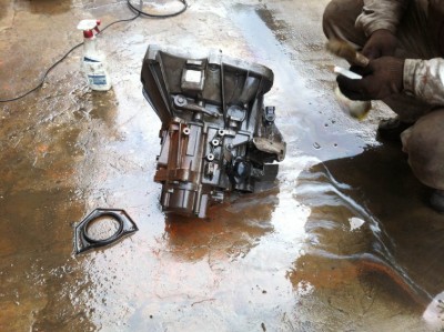

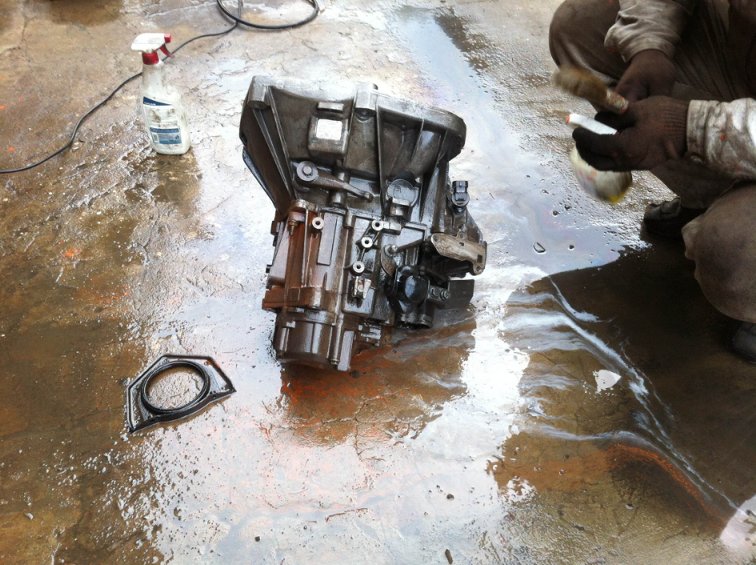

phosaly
Зарегистрирован: 27.05.2013
Сообщения: 1673
СообщениеДобавлено: Сб Фев 25, 2017 22:40    Заголовок сообщения: Ответить с цитатой
legolviv писал(а):
Ездил на доблике с грузовой коробкой, мотор 1.9 JTD, при скорости 120, тахометр 3 тис, тут на форуме взял коробку с разборки пасажира, тоже с двигателя 1.9 JTD, при скорости 120 тахометр 2,5 тис. (все пятая передача)
у меня такая КПП при скорости 120- тахометр 3 тис
 Просмотрено:  319 раз(а)
