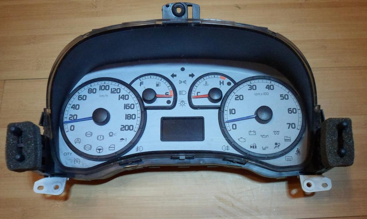

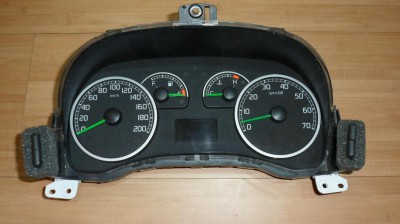

Работы на 20 минут и 200 гривен ))
Выбирай приборку на фото и меняй шкалу, что и как подскажу )

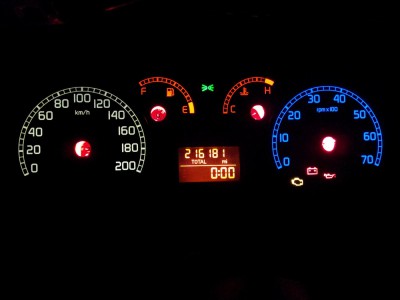

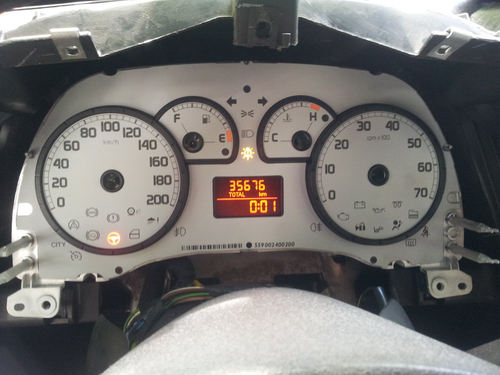

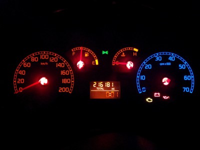

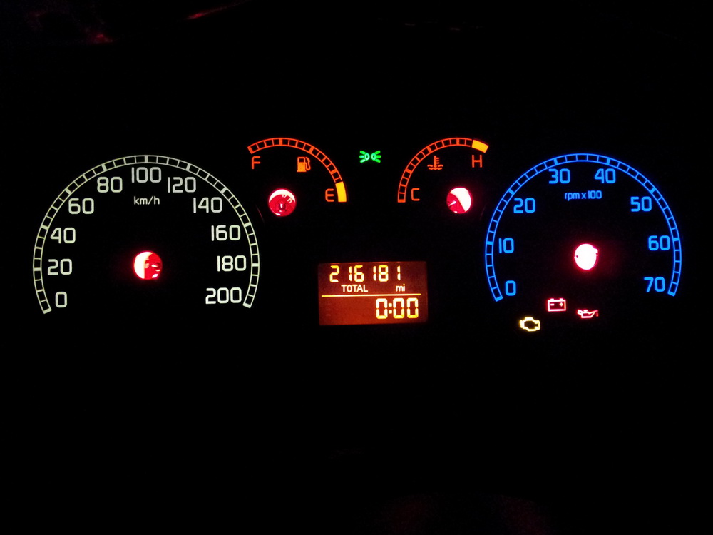

Итак купил белую приборку у Vladimir_SF (мне понравилась). то что её надо подшивать 100%, подключил её к машине начал мигать дисплей, так как в компе машины записан один пробег, а в приборке другой, теперь ищу мастера. Ещё бросилось в глаза то, что при подключении этой приборки на ней загорелся красный значёк руля, на моей не горел так как в ней не предусмотрен диод, который отвечает за этот символ. Может кто знает, почему он горит. Я так понимаю, что это связано с гидроусилителем руля...
Ещё задался вопросом перепаять подсветку, кто что пробовал, какие цвета посоветуете. Впаял синий, но ночью очень бъёт по глазам, белый понравился, для глаз приятно, но попались тусклые диоды. Может кто что ещё подскажет. Заранее спасибо...

Ну я разной подсветкой баловался, в итоге таки оставил янтарно-белую, она более мягкая для глаз. Отдельно таких диодов нет, они в 2 раза больше чем SMD ( идут на алюминиевой ленте ) нужно чуть проводками колхизить, и по яркости очень подошли, если ни че прикольного не подберешь - я те могу выслать , где то остаток еще лежит.
Кроме руля смотрю еще и диагностика ламп горит. Возможно в услителем все ОК, просто не дружат с мозгами, если что выпаяй его )

Vladimir_SF а что значит эта диагностика ламп? Ещё заметил, что при повороте ключа на твоей приборке не загорелась лампочка наличия воды в топливном фильтре (утюжок)...

У меня бенз, так что по поводу наличия воды ни че не подскажу. На первом твоем фото ( дневном ) над экраном горит индикатор "лампочка" - это вроде как диагности световых ламп, если что то перегорело.
