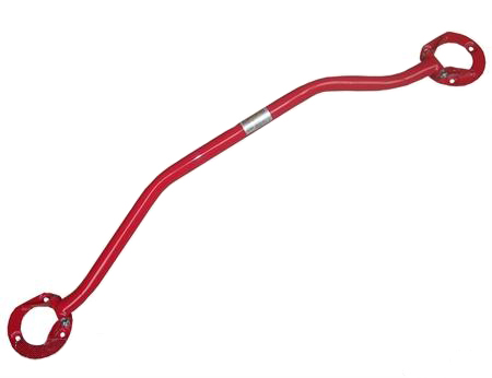

Имеется ввиду такая кака?
Распорка Фиат
 Просмотрено:  315 раз(а)

Главное на распорку деньги есть, а на подшипники только тазовские Facepalm

де распорку взять такую Smile
самая распространенная деталь или поломка какаето уйня

мужики остыньте маленько Wink
распорка на уно это не понты а необходимость. почему я думаю обьяснять излишне и так все знают.
распорка на уник своя под каждый мотор Exclamation
распорку с турбика на литровый не притулиш как и на полторашку полноинжекторную ...
чтобы не морочиться с подбором распорки - ее проще и дешевле сделать Wink
для этого нужны пара верхних чашек со стоек и кусок полдюймовой трубы с хромансиля, естественно еще пара ровных рук сварщика и желательно голова работающая правильно. под некоторые моторы еще трубогиб нужен. размеры между стаканами есть тут http://fiat-club.org.ua/forum/viewtopic.php?t=38510

ага вот как Laughing бум пробывать лепить Smile

Мафон
имей в виду обычная труба не подойдет. можеш еще хуже сделать.
я не зря упомянул хромансиль...
Ой здается мне, что это не дешовое удовольствие. Хотя и сама готовая расспорка не дешевле.

а где такая труба водится?

Хромансиль — дешёвая сталь, обладающая после термической обработки благоприятным сочетанием прочности и пластичности, а также хорошей обрабатываемостью. Применяется в виде листов, прутков, труб, ленты, поковок в различных отраслях машиностроения. В СССР выпускают Хромансиль марок 20ХГСА, 30ХГСА и др.
