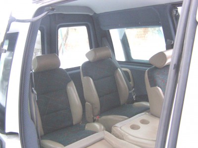

І якщо можно, то фото вашого салону. Тоже стоїть зараз питання про переобладнання свого коня.
teofil
Зарегистрирован: 31.12.2011
Сообщения: 596
СообщениеДобавлено: Ср Янв 30, 2013 00:51    Заголовок сообщения: Re: Оригинальный салон на фиат скудо с 2007 года Ответить с цитатой
В скільки по грошах обійшлося якщо не секрет, і де робив?
Оформляв Скудо 2.0 JTD 80 кВт 2006 рік в січні-лютому 2012 року, правда всі суми не записував тому деякі цифри може трохи неточні (більшість деталей з Польщі та дещо з наших шротів) - трохи вдарена "морда" була:
розмитнення ~2500-2700 $, МРЕВ ~2000 грн, фари нові 1120 грн, решітка + П-подібна планка 1900 грн, логотип новий 250 грн, окуляр під фари та решітку + капот (іншого кольору) + фарбування ~200$,
запайка бампера + фарбування ~ 500 грн.

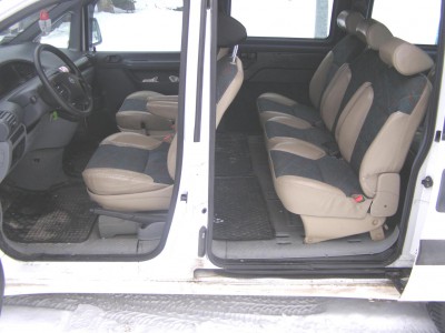

Зробив зразу пасажира: МРЕВ ~3000 грн, вікна 4 бокові + 2 задні - 2000 грн, 7 шкіряних сидінь трансформерів з Уліссе 400$, кріплення сидінь, підлога, пластик на пороги та стійки + задні лючки на бардачки з Уліссе 150$, обезшумлення, утеплення та обшивка салону тканиною кількох кольорів - підбір під колір сидінь та пластику - 3800 грн.
Підлогу та сидіння ставив двоюрідний брат, вікна врізав на Рясному у Львові (як я зрозумів скло буває кількох виробників тому може бути різниця в ціні), обшивав у Вузловому біля Радехова за 3 дні (хлопака робив дома бо більше інструментів та часу, ніж у Львові десь на гаражах). Карти на передніх дверях не переставляв, а на бокових з Уліси не стають. Задні арки ніби підходять, але закріпити їх нормально нема як - тому використав тільки лючки під бардачки.
Фотки маю тільки сидінь та салону в Улісе, а не зі своєї.

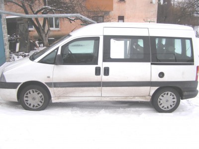

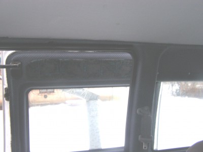

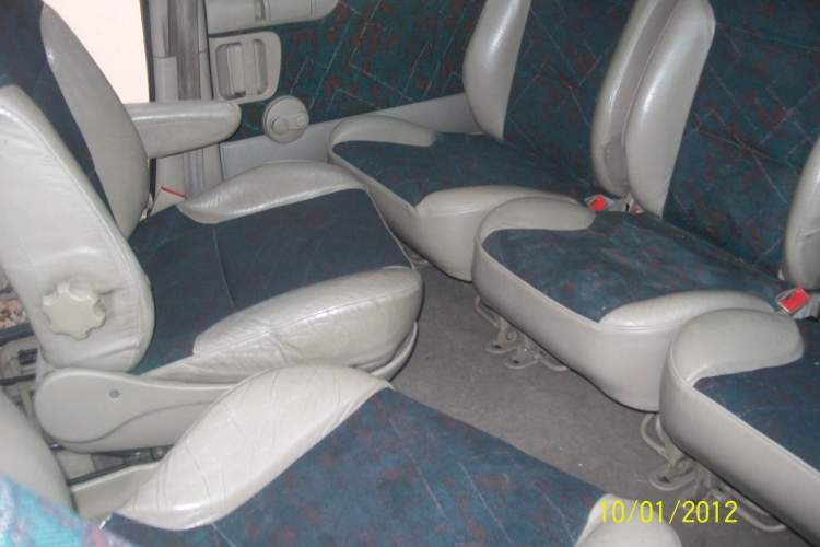

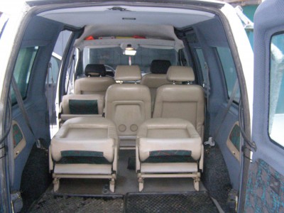

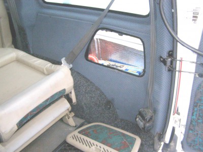

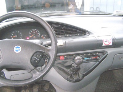

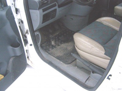

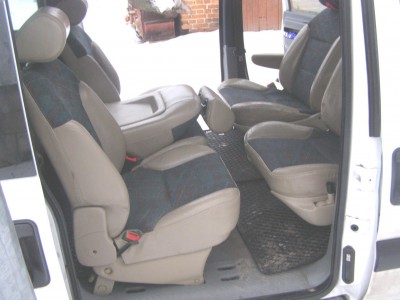

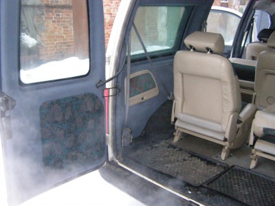

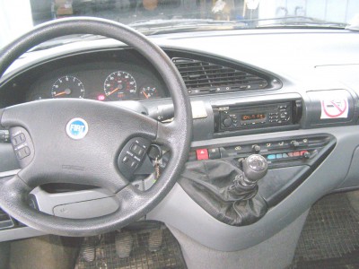

По заявках читачів сфоткав своє Скудо.
Панель м'яка, має висувну кришку на магнітофон.
Сидіння-трансформери шкіра з тканинними вставками.

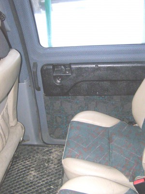

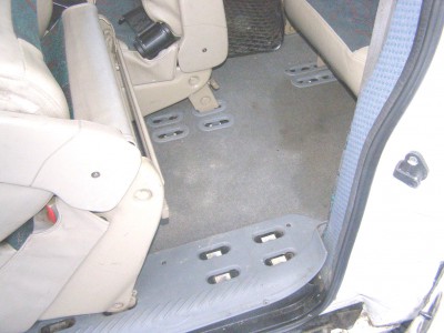

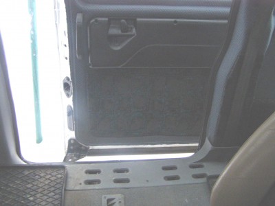

Над передніми порогами повітропроводи для декорації - не підключені.

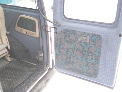

На бокових дверях пластик фарбований, ручки від "Таврії".
На бокових і задніх дверях карти обшиті під колір сидінь.
На 1-й стійці стоїть тільки нижня пластмаса.
На 2-й стійці накладка відкручується - є доступ до катушок пасків безпеки.

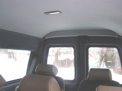

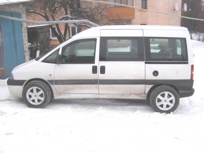

З зимовою гумою оригінальні ковпаки Фіат, а з літньою оригінальні "титани", що йшли на Скудо та Улісе.
Стеля світла з 2 плафонами підсвітки. На підлозі стоять пластикові заглушки на кріпленнях + пороги на 1 і 2 дверях.

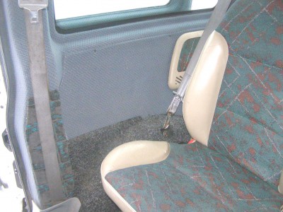

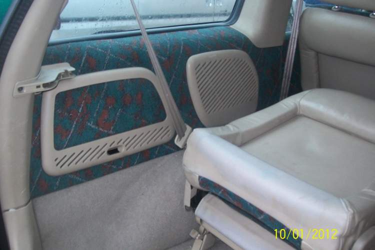

Ззаду зроблені 2 бардачки.
Катушки ременів 3 ряду стоять зверху.
Стійки, бокові та задні двері + панелі над арками темно-сірого кольору під "рідний" пластик, що стоїть на передніх дверях, з вставками зеленого під колір сидінь.
На арках і задньому порозі килимове покриття.
По цілому кузову наклеєно утеплювач та "обезшумку".
