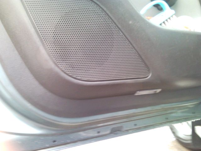

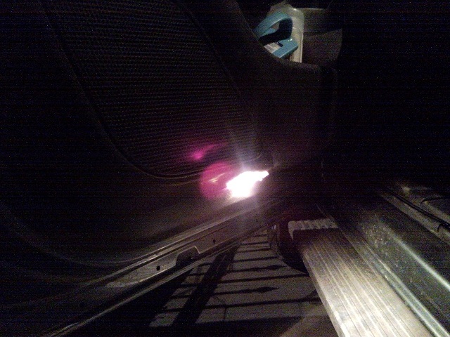

Кароч, стрельнуло мені зробити підсвітку під ноги. Так само як підігрів руля, не в тому річ, що мерзнули руки, просто хотілося зробити, так само світло...
Кароч, два світильника багажника з ВАЗ 2102-2104 - вузькі і довгі.
Зняв боковину, лобзиком немає як долізти, тому довбав сверлом, а ножем рівняв. Влізли чітко.
Плюс взяв зі світильника салону, щоб світло вимикалось також автоматом, масу взяв з кнопки в замку (маса при відкритих дверях) але підключив через реле, бо не хотів грузити БК зайвими десятьма ватами (майже ампер) вийшло по 2,4Вт...
Плюс можна взяти від склопідйомників (вони у мене працюють завджи при відкритому ЦЗ), але немає автоматичного вимкнення - для мене головне головне.
Провода зоводив через фішку в дверях - найдовше мучився.
Лампочки взяв самі прості, світлодіоди ненавиджу, тому і не використовував. Валять ті п'ятиватки більш, ніж достатньо.

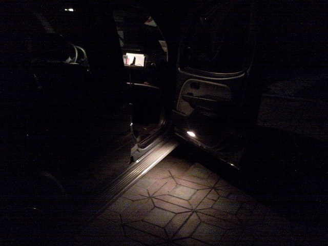

Зняти боковини 10хв, вставити лампи 20хв, провести правильно шнури (до світильника) 2год, підключити 15хв, зібрати 15хв...
Похвалити себе 12с.
Якщо підключити до + склопідйомників (якщо вони підключені постійно), то зекономиться ті 2год...
Світлодіоди мене не пруть гидким світлом і тим, що вони швидко кончаються. А підключати їх через драйвер не охота.
Фонарі виходять, що світять одразу під ногу, вони майже незамітні.
