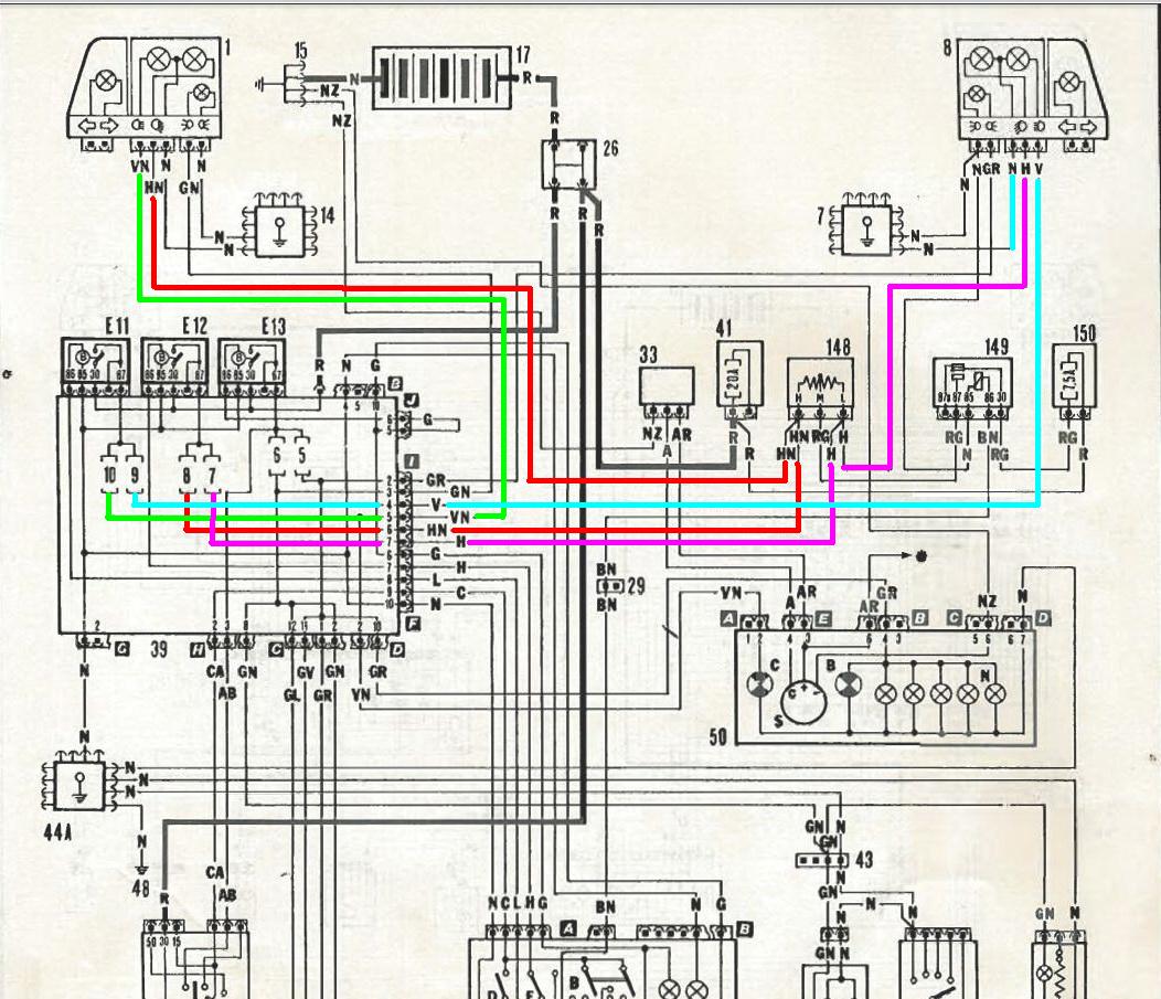

Здесь будет схема твоя Reading
СообщениеДобавлено: Сб Окт 29, 2011 14:56    Заголовок сообщения: Ответить с цитатой
DRAGON
Ну там же простейшая схема с наукой о контактах.
Качни мануал, возьми и сделай. Схема света у всех Типо одинаковая.

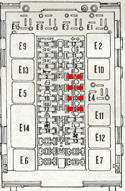

sheva70
Зарегистрирован: 23.02.2008
Сообщения: 1401
Откуда: юг
СообщениеДобавлено: Сб Окт 29, 2011 23:45    Заголовок сообщения: Ответить с цитатой
DRAGON
Специяльно скачал по той ссылке для тебя, как видишь предохранители разные

sheva70
Сообщения: 1401
Откуда: юг
СообщениеДобавлено: Сб Окт 29, 2011 23:55    Заголовок сообщения: Ответить с цитатой
TroF_911 писал(а):
DRAGON
ем....а предохранителе целые??
DRAGON писал(а):
да вроде как бы...
Там же
 Просмотрено:  206 раз(а)
