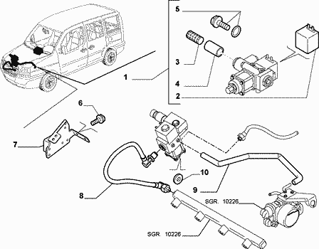

...я досих пор не могу найти не газовый не бензиновый фильтр
Газовый фильтр е-Пер показывает вот так:
2-электроклапан
3-сетка
4-фильтр
вся конструкция под № 1 называется регулятор давления
2-электроклапан
3-сетка
4-фильтр
Откуда такие рисунки, может у тебя есть пособие по Би Павер ?

А какой газ мы импортируем из России ?
Метан
Выдаешь желаемое за действительное? Laughing
Это же e-Per! Заходишь по этой ссылке http://www.spangerum.com:7080/navi?SBMK=T&MAKE=F&LANGUAGE=N&SB_CODE=-1&KEY=HOME&GUI_LANG=N&EPER_CAT=SP&WINDOW_ID=1, вводишь свой VIN и наслаждаешься картинками Wink
