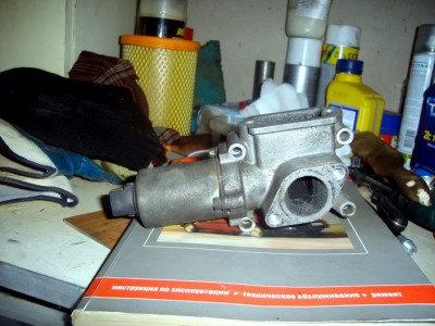

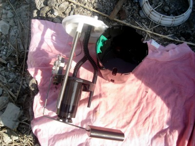

СообщениеДобавлено: Пн Май 03, 2010 18:02    Заголовок сообщения: Ответить с цитатой
Бак снимал- он чистый.
Внутри насоса нет никаких признаков грязи.
Снимал клапан егр. Заметил в нём одну странность-сёдла внутри не полностью закрывают отверствие ( не плотно, зазор 1мм по диаметру )
в нерабочем состоянии. Нагара или грязи в нем было не много.
Может быть в этом причина?
Пока я его заглушил.
Может снять и опресовать форсунки?
Кто-то этим уже занимался и есть ли в этом смысл?
А также хочу поменять топливный фильтр, на всякий случай, хотя вряд ли это поможет...
Клапан EGR
