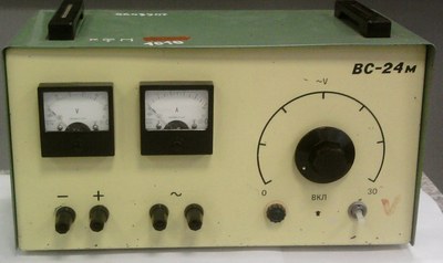

Лично я для заряда юзаю (хотя давно уже не использовал) школьный лабораторный источник ВС-24М. Выставляешь желаемый ток заряда вращением ручки- и вуаля! Громоздкий, но ломаться в нём не чему. Селеновый выпрямитель в холодную/сырую погоду при резкой большой нагрузке может громко щёлкнуть искрами на пластинах, но в "пробой", или "обрыв" не уходит. Селеновый выпрямитель отчасти самовосстановляющийся, и на некоторые его недостатки (в случае с зарядом АКБ) можно просто наплевать.
А, случайно, не скажете, где взять такое?
Там, наверняка, сетевая обмотка на торе- сама по себе, вторичная- изолирована от сети. Идеальная вещь, однако, только ...какие ребята, кто их видел?... _________________ Це не набиття постів, це просто моя думка.
