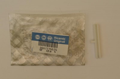

При опускании выпадают стекла,погубились клипсы которые ездят по направляющей!отдельно клипсы никто не хочет продавать,а менять весь комплект как то дорого!у кого была такая проблема?Спасибо!

Есть такие клипсы.

а цена? Новой Поштой сможеш выслать? надо 2 шт

водительское и переднее пасажирское!в углу в стекло вставляеца пластиковая клипса которая не позволяет стеклу наклоняца при опускании,хз как ищо обяснить)

Разобрал двое дверей,никаких клипс не видел,ты на 100 процыков уверен?По моему стекло держится за счет рельс спереди и сзади двери,а снизу крепиться к стеклоподемнику через отверстие в стекле...

уверен!звонил по шротам,есть такие клипсы,но отдельно продавать не хотят!добло 2004 год,в новых может другая система!когда опускаю стекло и оно наклоняеца вниз,даже видно дырку куда ее ставить в стекле!
http://www.doblo-club.ru/topic1186.html здесь таже проблема описана!

Наверное речь идет о направляющей стекла.
- бред! Обсуждалось миллион раз - навалом везде хоть в оригинале, хоть в заменителях во всяких ашанах, йопоцентрах и т.д. И стоимость - 5 копеек за пучок в базарный день..

спасибо за ответ!просто где не спрашивал,все хотят втулить целый комплект! не подскажете где можна заказать хоть пучок етих приколов?спасибо!

Эта клипса двух видов. Но во всех есть дырка под фиксатор. На некоторых стёклах идёт приклеенная наглухо каким-то клеем. Не оторвать. Но на этих стёклах НЕТ дырки под фиксацию. На других идёт не приклеенная и с дыркой в стекле. у самого валяется таких две штуки точно в гараже.

вот у меня с дырками стекла!

Возникла такая же проблема со стеклом на водительской двери. Выпал фиксатор, теперь стекло выпадает при подъеме. Пробовал его приклеить назад - бесполезно, все равно выпадает.
Спасайте, нужон этот фиксатор, ибо закрывать окно двумя руками в движении малость не удобно Smile

В Эпицентре цена 16 грн.
