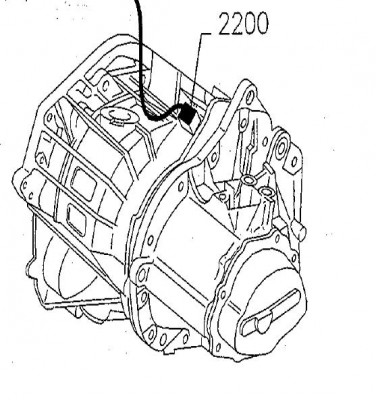

Ребята помогите мне с данной проблемой!!!! Купил на днях Fiat scudo 2008 года груз. и при включение задней передачи не горят лампочки и парк троник не работает!!!! Думал лампочки перегорели, проверил работает все на 100 %%%%!!!! Спасибо зарание!!!!

На коробці повинен стояти датчик вмикання заднього ходу - номер 2200 на схемах - перевір чи працює і чи цілий дріт від нього.
