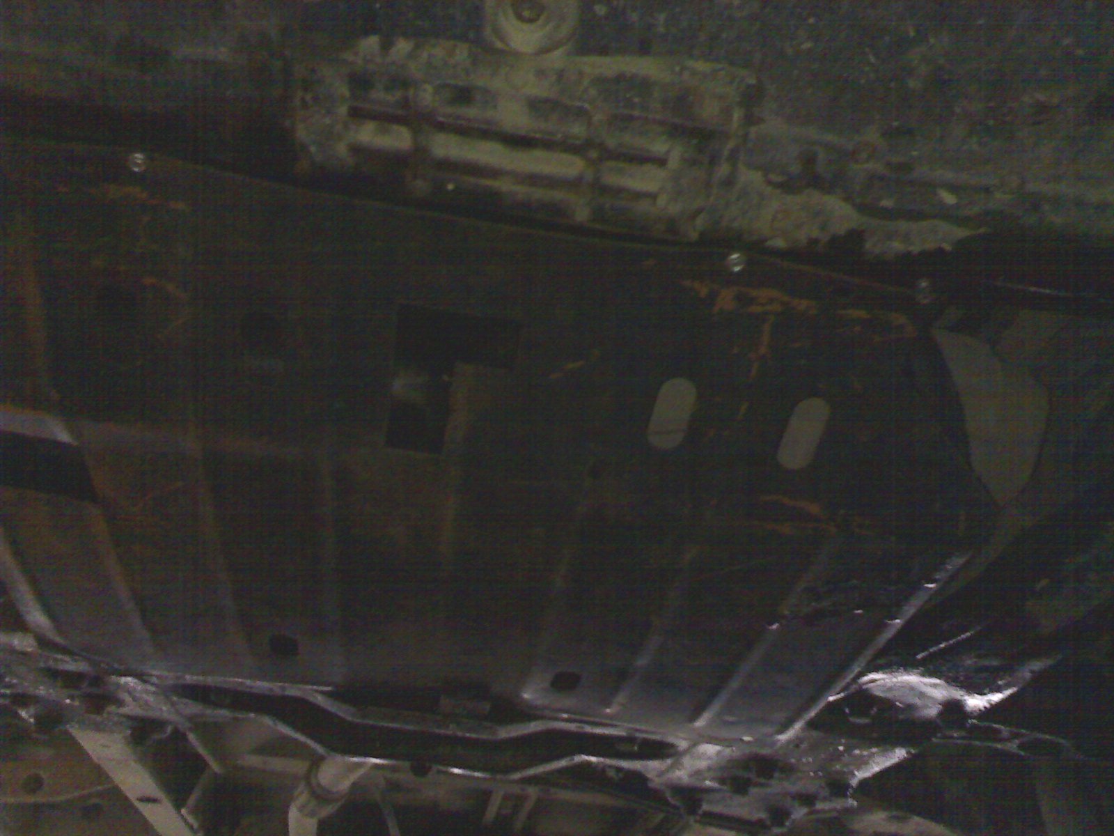

Доброго времени суток.Запишите в общество Скудоводов меня со своим Цитромоном. Хочу поделиться с Вами вариантом защиты.Осталась защита от прошлого (Славута),попробовал совместить и вот что получилось 4месяца по бездорожью - полет нормальный

И чо встала без переделывания?

Двигатель 1.9D ,1996г.Поверьте, стала без переделки.В Славуте спереди крепится двумя уголками на болтах,так я их открутил.Вот и все.

Защита на1.9 и на 2.0-РАЗНАЯ!!!

У Славуты эта защита идет для движка и коробки.

Я звонил на шрот в Оженино - ответ: защита на1.9 и на 2.0-РАЗНАЯ!!!

Звони куди хочеш, я особисто сам, своїми руками поставив захист від ВАЗ 2109, подивись я навіть фотки скинув, знайди тему. Немає різниці який мотор стоїть, бо захист кріпиться до підрамника, а підрамники однакові на всіх машинах, від пешої до останньої модифікаціїї. Я впевнений, що такий захист можна ставити на машини після 2007 року випуску, бо підрамник схожий на наш.
А в Онєжино може мали на увазі стандартний пластиковий захист.
