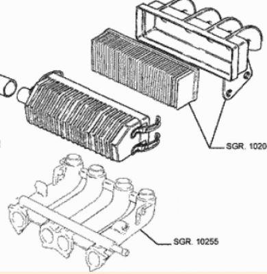

и какой воздушный фильтр стоит на этих моделях?
если у кого что то имеется буду благодарен за помощь.
если у кого что то имеется буду благодарен за помощь. 5
Шо имеется в виду.?
Сам єлемент или корпус.
Есть вот такой кумплект.
УНО,ФЕОРИНО.

Добрый вечер!
Благодарю за то что отозвались.
Я неправильно выразился воздушный фильтр на двигатель но он не такой
постараюсь завтра сфоткать.
двигатель делал один в один как уновский 149B3.000

Qstas
На уно не такой. Там в алюминиевый коллектор вставлен фильтр,и сверху кожух железный.

https://img01-olxua.akamaized.net/img-olxua/639905014_1_261x203_prodam-fiat-uno-odessa_rev001.jpg
Вот уновский 149B3.000

Unchik
Оба с УНО 1.7Д
Но так же ставились Тіпо и Феорино.
Или на оборот.Wink
ТІРО 1.7Д

Доброй ночи!
Да такой как на самой вехней картинке
А размеры или код фильтра не подскажите?
размеры : поможет линейка Wink
А номерки вот:
71736150
7616156
5983926
https://exist.ua/price.aspx?pcode=7+173+6150&sortType=1

Доброе утро!
Да такой фильтр.
Можите сказать размеры и как он устанавливается?
В крышку которая снимается?
Сегодня сделаю фотки крышки и воздушного коллектора

Померял размеры куда вставляется фильтр 336 * 138, никто не подскажет?

Померял длину и ширину крышки фильтра 347*146, подскажите этот фильтр подайдет Фильтр воздушный WIX WA6201?

yuka
Пользуйся каталогом на реал-авто,там размеры есть. Или экзистовским каталогом.

СообщениеДобавлено: Чт Июн 14, 2018 16:19    Заголовок сообщения: Ответить с цитатой
Производитель
WIX FILTERS
Номер
WA6180
Длина [мм]
338
Ширина (мм)
135
Высота [мм]
30
Форма
угловой
