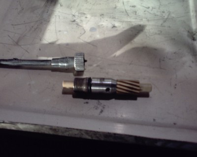

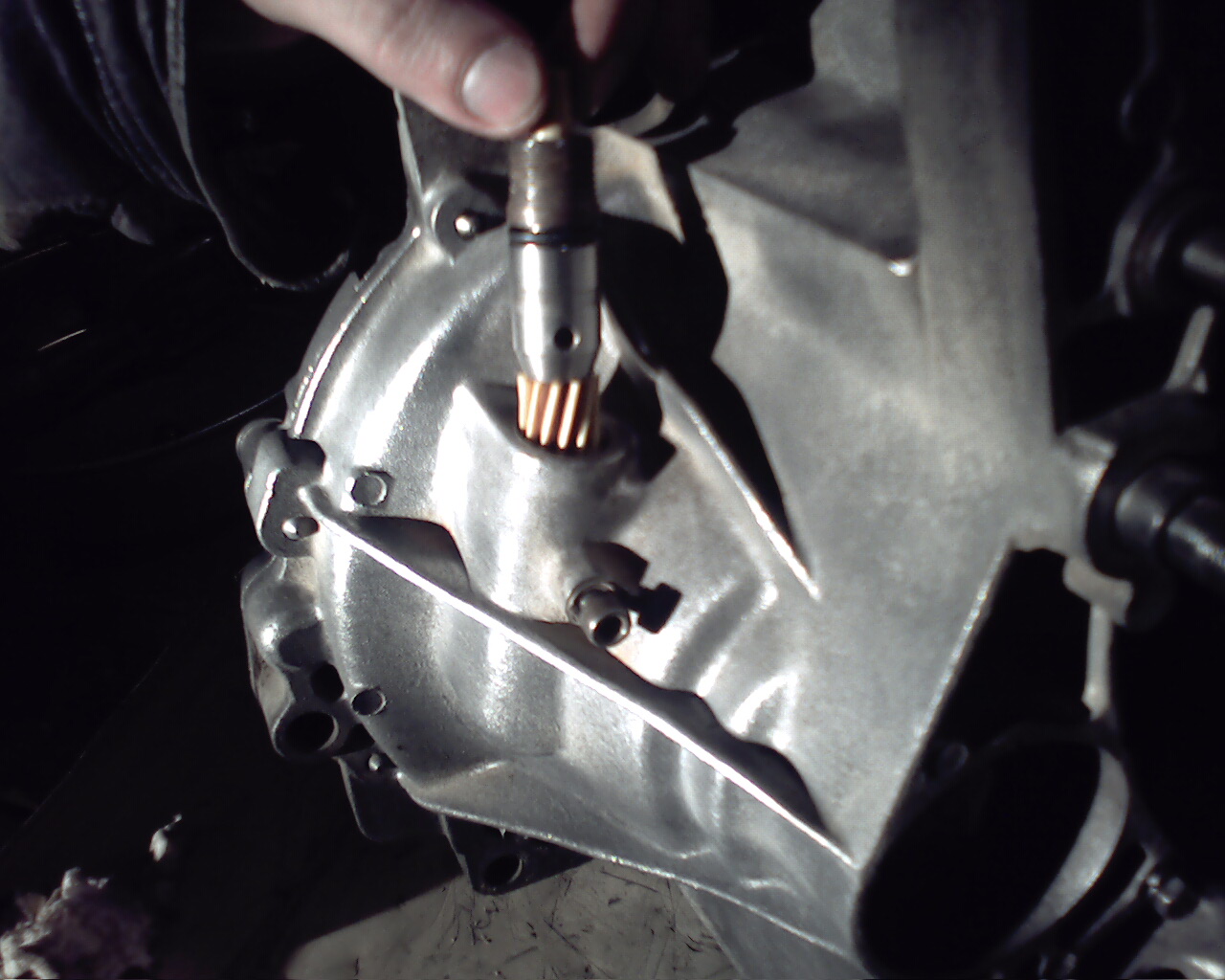

Вытаскивается. Ниже накидной гайки крепления троса торчит болт с внутренним шестигранником на 5. Отворачиваешь, предварительно металлической щёткой удалив песок и прочуюю грязь, и поддев широкой отвёртокой извлекаешь привод. Ежели надо, завтра положу фотки привода и остаток троса с гайкой.

СообщениеДобавлено: Вт Окт 20, 2009 20:34    Заголовок сообщения: Ответить с цитатой
Лови:
 Просмотрено:  472 раз(а)
 Просмотрено:  600 раз(а)
