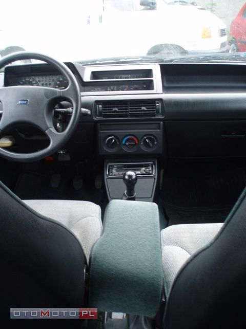

СообщениеДобавлено: Пт Авг 14, 2009 15:24    Заголовок сообщения: Подлокотник Ответить с цитатой
Народ подскажите пожалуста , кто знает , как снимается с сидушки подлокотник ? Хочу надеть чехлы .
вот такой
 Просмотрено:  457 раз(а)
diag

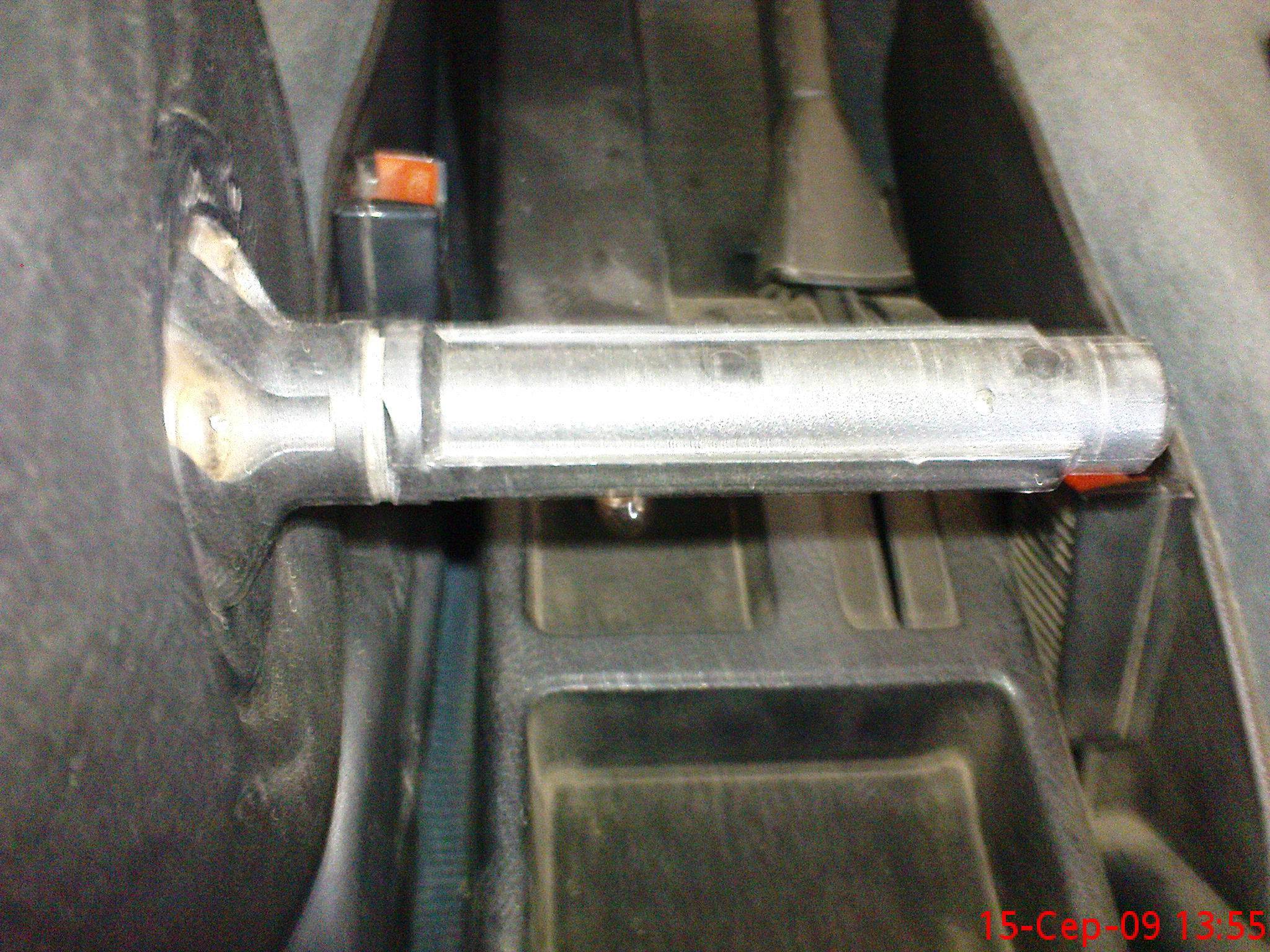

СообщениеДобавлено: Сб Авг 15, 2009 16:32    Заголовок сообщения: Ответить с цитатой
во
фотки так себе мобилой фоткал еще и спешил

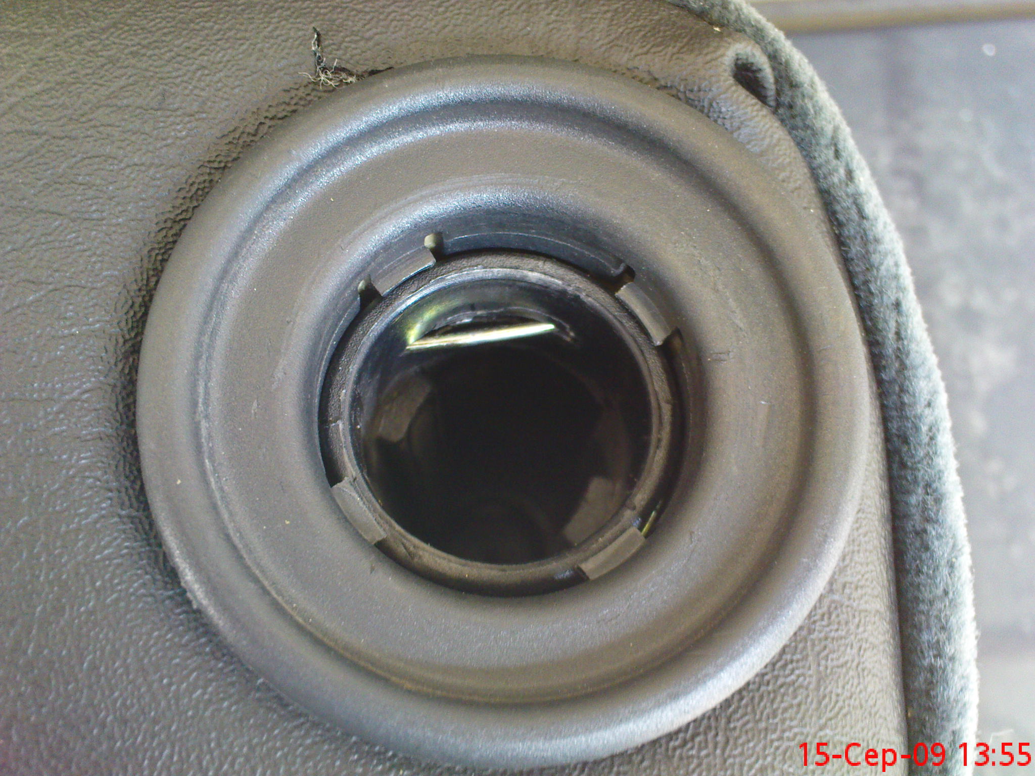

vitaliys
Зарегистрирован: 09.10.2008
Сообщения: 849
Откуда: Деражня
Авто: FIAT Tempra 1.9 D 1994
СообщениеДобавлено: Сб Авг 15, 2009 16:36    Заголовок сообщения: Ответить с цитатой
дальше

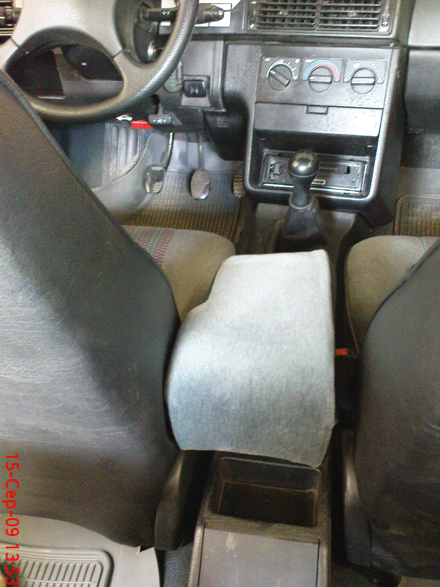

vitaliys
Сообщения: 849
Откуда: Деражня
СообщениеДобавлено: Сб Авг 15, 2009 16:37    Заголовок сообщения: Ответить с цитатой
в итоге

vitaliys
Сообщения: 849
Откуда: Деражня
СообщениеДобавлено: Сб Авг 15, 2009 17:39    Заголовок сообщения: Ответить с цитатой
ну да у меня нормально снялся откинул спинку пассажира взялся двумя руками проворачивал вверх-вниз и тянул на себя
на предпоследней фотке видно что на оси там где паз для штопорного кольца есть срез изнутри тоесть надо найти это место скорей всего когда подлокотник поднят вверх тогда и нада снимать

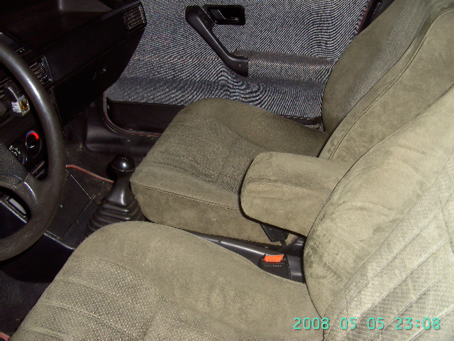

А свою то, что постеснялся "сфоткать"?
нет не постеснялся , просто создавал тему на рабочем компе и фоток не было под рукой.
Вот
